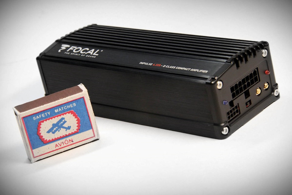

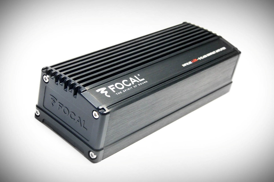

Компактность усилителей сегодня востребована как никогда. Мало того, что многие хотели бы улучшить звучание штатного аудио без лишнего вмешательства в салон, так ещё и не во всяком автомобиле найдётся достаточно места для крупных усилителей. А для мототехники компактность и высокий КПД – вообще самые ключевые моменты. Сегодняшний "кирпичик" принадлежит к линейке Focal Integration, которая как раз и нацелена на решение таких задач.
Конструкция
Такое ощущение, что производители в последнее время соревнуются, кто сделает корпус меньше. К счастью, нынешние технологии D-класса это позволяют.

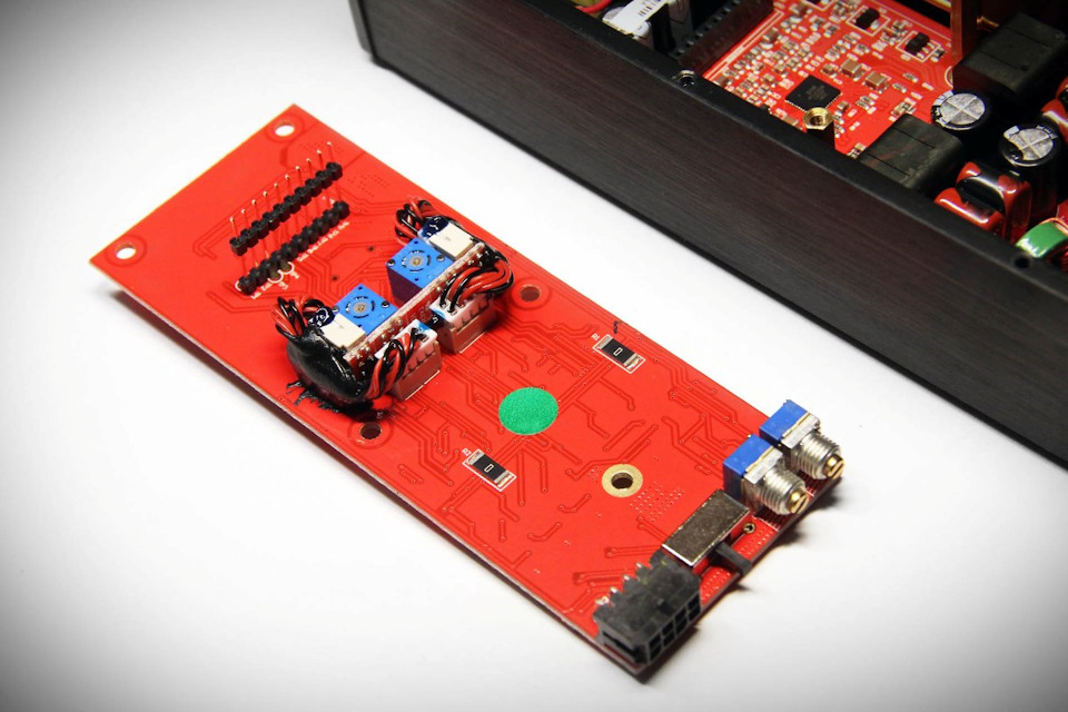

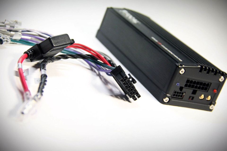

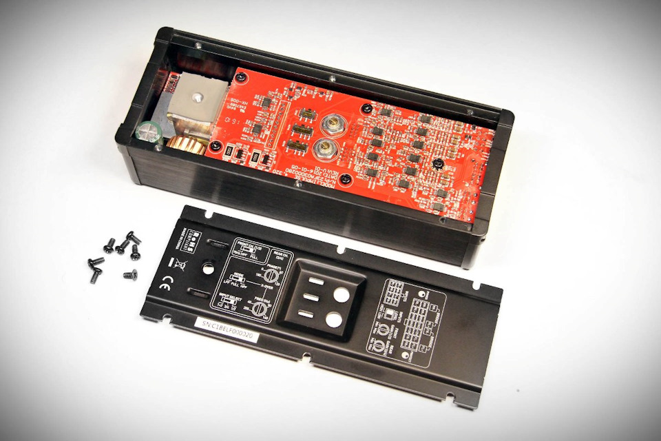

Компоновка односторонняя. Всё подключение реализовано через разъёмы. В большом собрано всё питание и выходы усилителя, в маленьком – входы.
На «плюс» питания выходит провод сечением 12 AWG, на «минус» – двойной 16 AWG. Для короткого "хвоста" этого вполне достаточно, но если до аккумулятора далековато (больше полутора-двух метров), то лучше будет взять провод потолще, чтобы избежать лишних потерь. Мощность-то заявлена вполне взрослая.

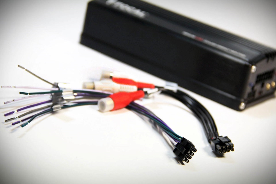

К разъёму входов в комплекте идёт два «хвоста» – для обычного подключения к линейным выходам и высокоуровневого – к «колоночным» выходам:
Кстати, вместо универсальных "хвостов" из комплекта можно докупить набор кабелей с ISO-разъёмами. На мой взгляд, если штатная проводка позволяет, то это очень удобно – для подключения вообще не придётся ничего резать или дополнительно прокладывать. Принцип plug and play как он есть.

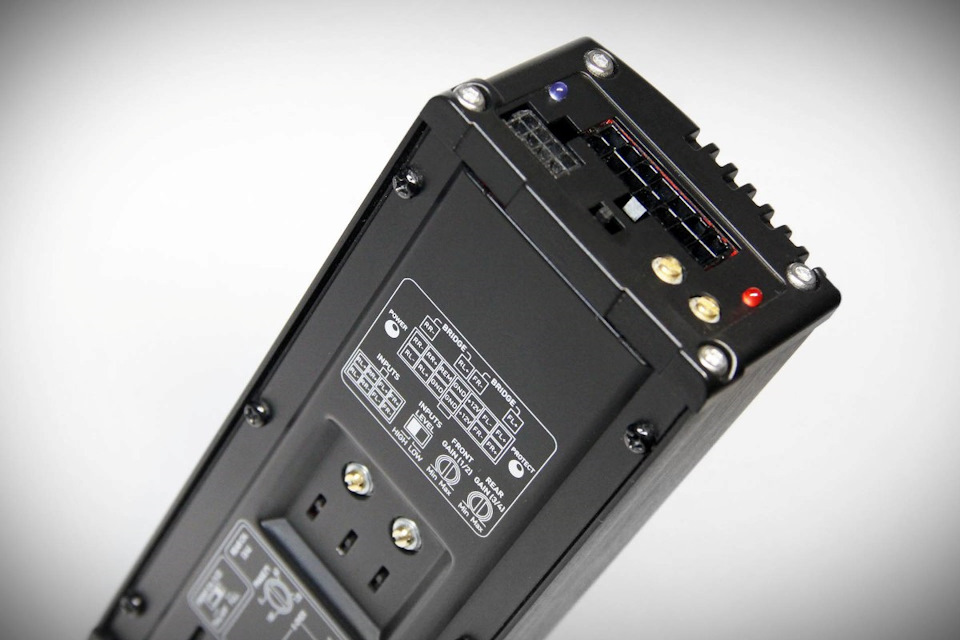

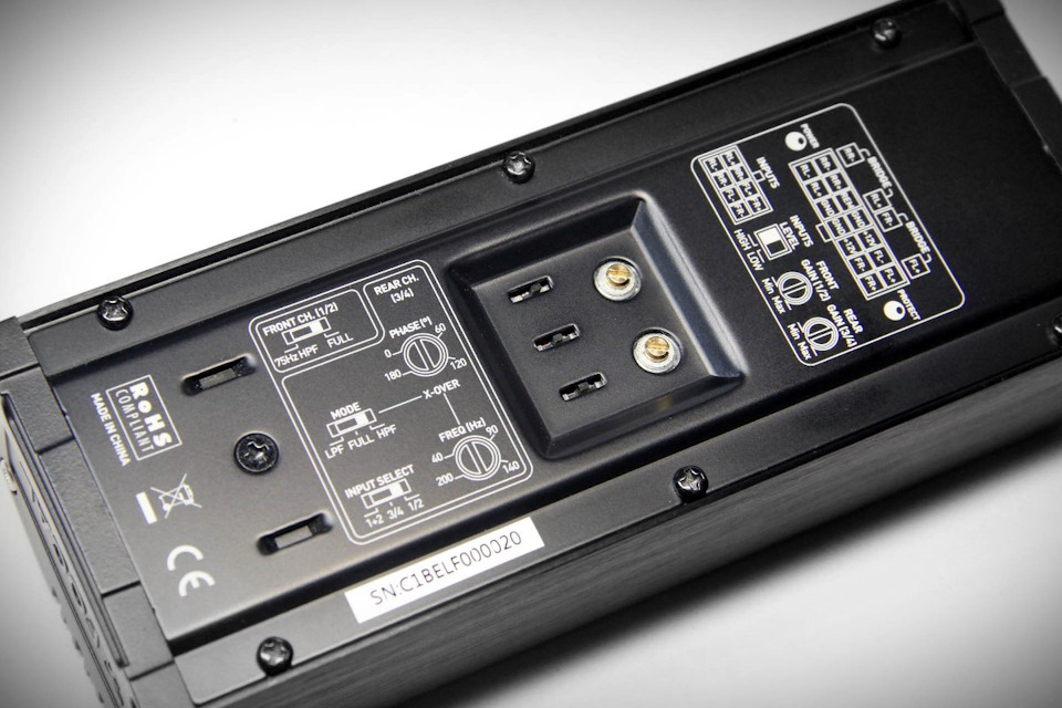

Переключатель рядом с разъёмом ведает выбором типа подключения – линейный сигнал или высокоуровневый. Две "крутилки" рядом с ним – чувствительность. Все обозначения приведены на нижней стороне корпуса. Тут подробно указано, какой регулятор, переключатель или пин разъёма за что отвечает.
Здесь же находятся и остальные регулировки и переключатели. Так что обычная практика – сначала крепим усилитель, потом настраиваем – здесь не годится.

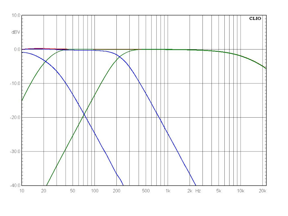

Итак, что имеем по регулировкам. В первой паре каналов (Front) – фиксированный ФВЧ на 75 Гц. Во второй паре каналов (Rear) – ФВЧ или ФНЧ, но уже с регулируемые. Плюс возможность покрутить фазу в этих каналах.
Последнее обычно бывает нужно, если каналы отводятся для подключения сабвуфера – с фазовращателем легче "срастить" звучание саба с акустикой. Правда, если вы решитесь на такое, то лучше подбирать саб с совсем лёгкой подвижкой и высокой чувствительностью.
Если же система строится по принципу фронт/тыл, то фазовращатель тоже может пригодиться. Его регулировка не скажется на характере звучания как таковом, но зато скажется на передаче "звукового пространства". Поэкспериментировать смысл есть.
Ещё один переключатель на нижней стороне – селектор входов. От его положения будет зависеть, откуда усилитель возьмёт сигнал для второй пары каналов. Есть три варианта. Как и полагается, со своей пары входов. С первой пары входов. Или же опять с первой, но сложит их в моно (опять намёк на подключение сабвуфера).

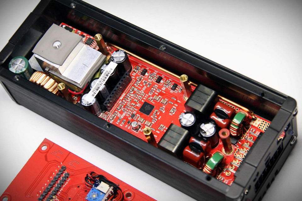

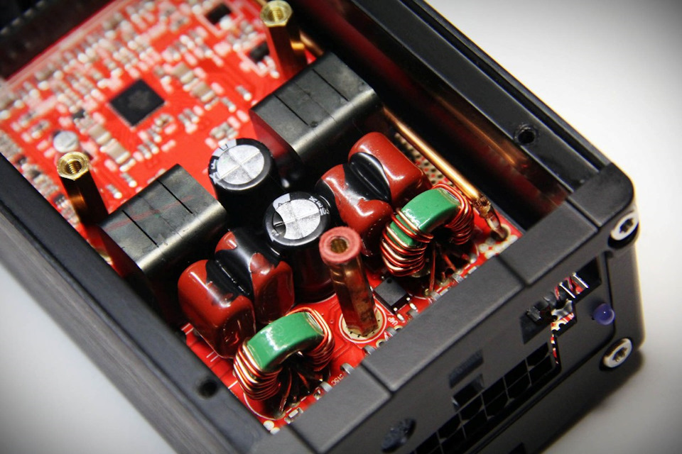

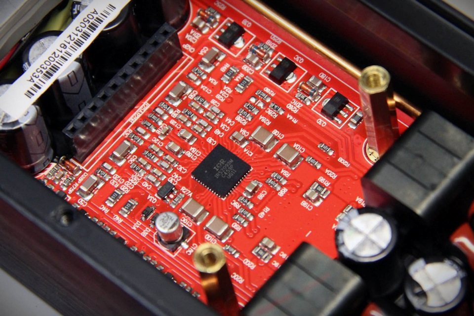

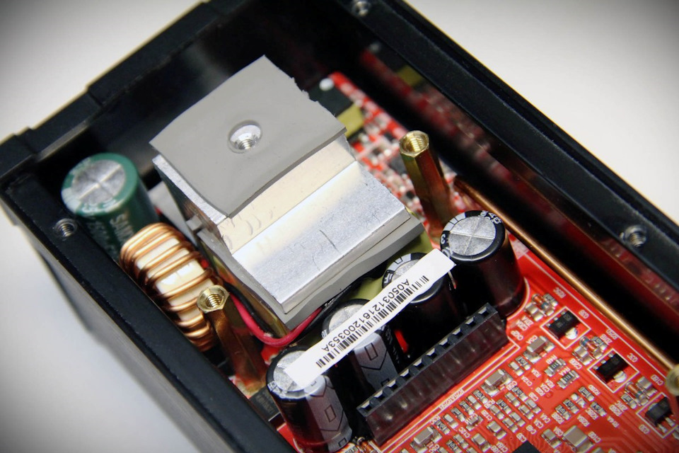

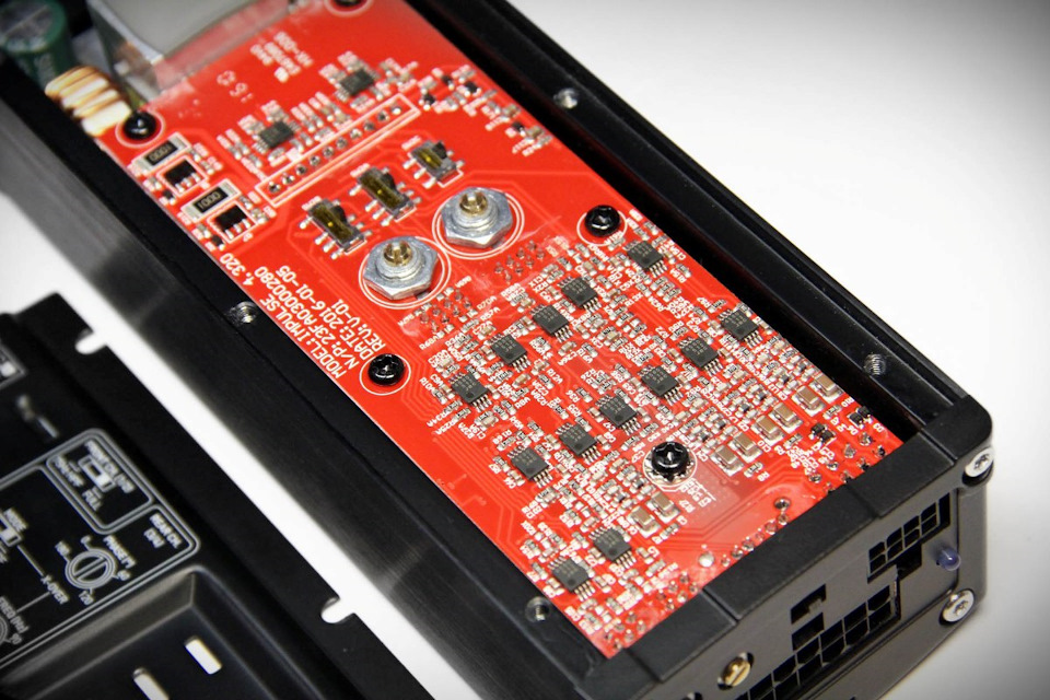

Начинка усилителя, как и предполагал, построена на чипах от International Rectifier. В частности, здесь используется 4-канальный усилитель D-класса IRS2093M. Такие применяются во многих ультракомпактных моделях. Например, он же стоит и в протестированном недавно Audison Prima. Их фишка в высокой несущей частоте импульсов – порядка 400 кГц. За счёт этого звучание получается более "аналоговым", чем у старых представителей D-класса. Впрочем, что касается звучания, я бы не стал обобщать и делать преждевременных выводов, слишком многое зависит от обвязки этого чипа.

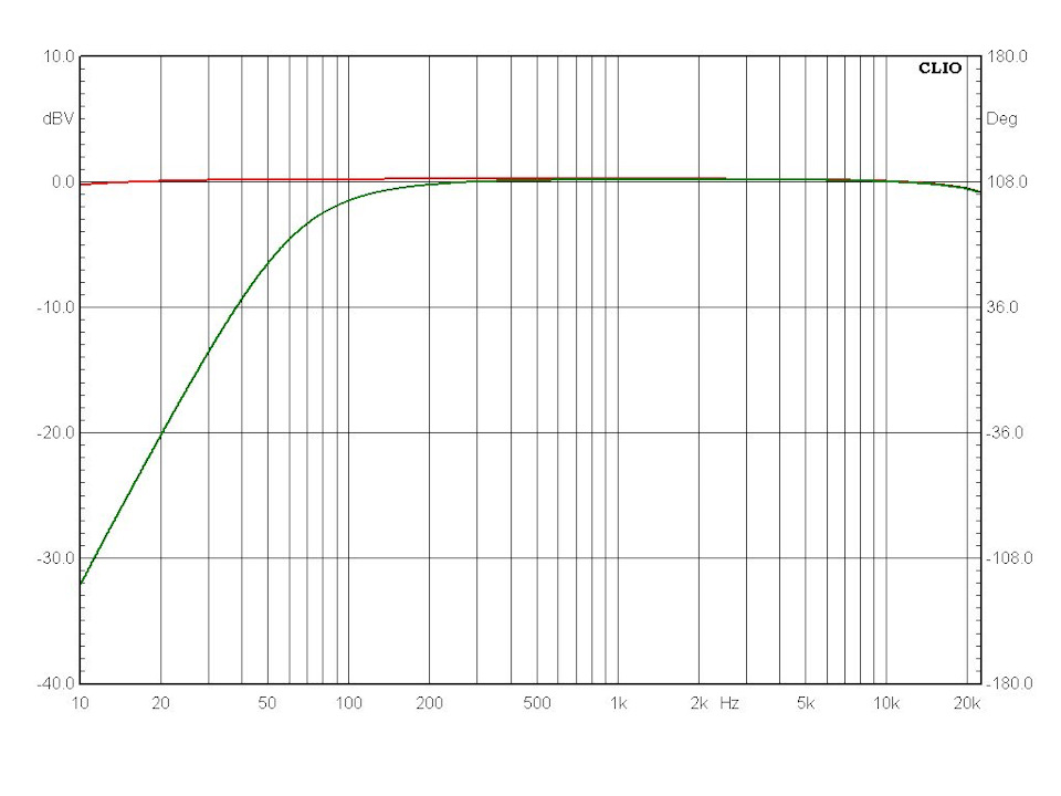

Сначала лёгкая задача – фильтры. ФВЧ первой пары каналов оказался настроен на 72 Гц при заявке 75 Гц. Хорошая точность:
Во второй паре каналов к верхним пределам регулировки вопросов тоже нет – погрешности в зоне метрологических допусков. На нижних пределах регулировки есть неточность – регулировки начинаются примерно от 20 Гц при заявленных 40 Гц. Но на деле думаю, это не настолько критично, всё равно настройка почти всегда делается на слух. Главное, что крутизна и добротность фильтра не плавают.

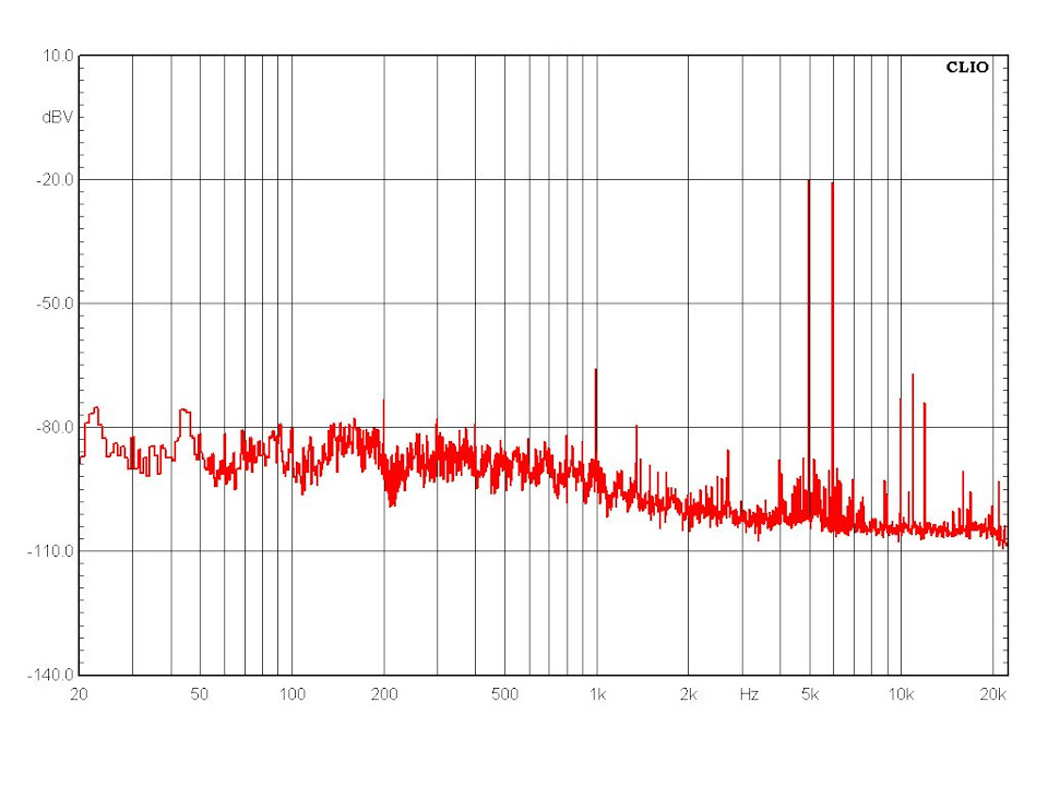

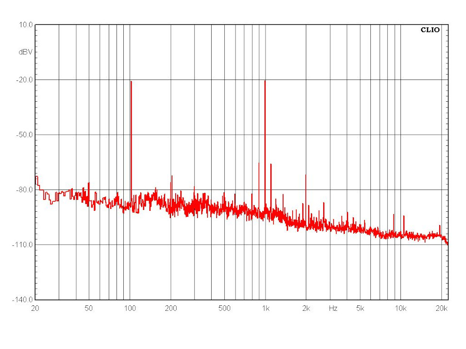

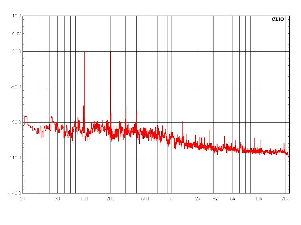

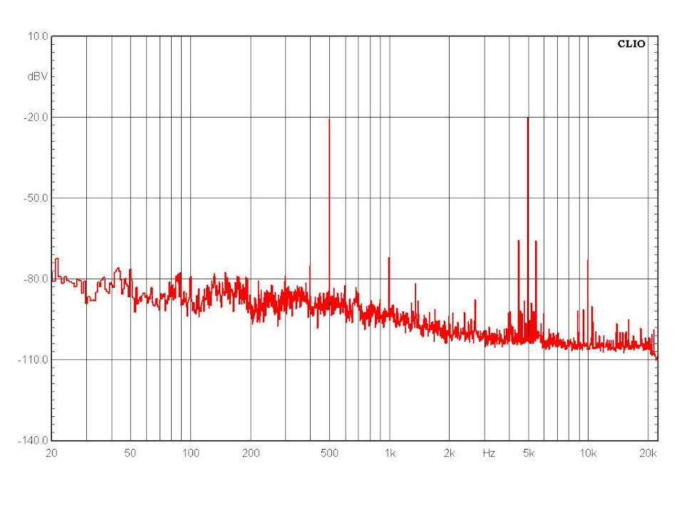

Спектры искажений выглядят очень неплохо – дальше третьей гармоники не идут. Шумят усилители тоже мало – до килогерца уровень шумов где-то между -80 и -90 дБ, выше – вообще становятся меньше -100 дБ.

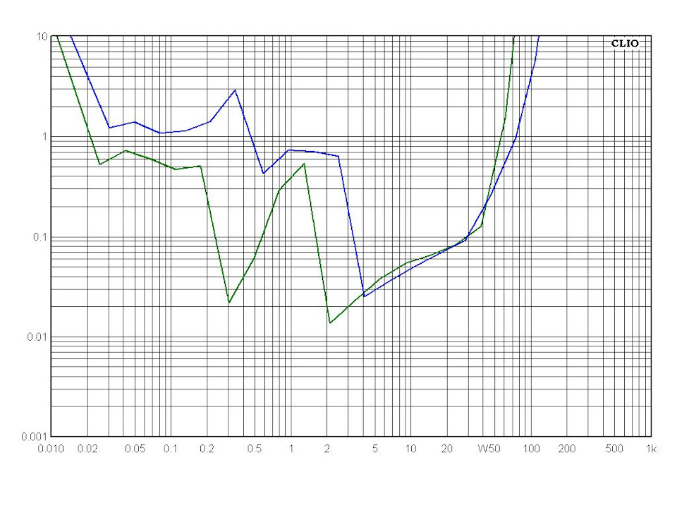

На малых уровнях сигнала искажения великоваты, хотя выше 2-3 Вт всё опускается до уровня сотых долей процента. Получается, что усилитель не склонен к изысканным тонкостям, он явно ориентирован на средний или даже повышенный уровень громкости. Если речь идёт о системе для мотоцикла, то, думаю, ничего страшного в этом нет, там главное чтоб шум мотора и ветра пробивало. А с этим-то он справится, мощностного запаса хватит:
Номинальная выходная мощность усилителя (по уровню THD=1%):
на 4 Ом – 57 Вт
на 2 Ом – 76 Вт
Кстати, небольшое замечание для любителей низкоомной акустики. Да, усилитель спокойно тянет 2 Ом, искажения при этом практически не увеличиваются. Но и заметного прироста громкости вы не получите. Поэтому если есть возможность, лучше выбрать 4-омную нагрузку.
